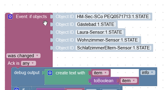

      grundsätzlich nutze ich aktuell das Konstrukt 'Event: if objects, und dort dann habe ich dann die entsprechenden boolean-States z.B. auf die ich reagieren möchte:
      ecc979c9-868e-4579-9907-e67115905404-grafik.png ![alt text](image url)
      Nun möchte ich gerne auf die entsprechenden Auslöser-Objekte zugreifen und dort Werte setzen.
      Z.B. habe ich bei meinen FensterSensoren jeweils ein Objekt angelegt in das ich den timestamp des Zeitpunkts hinterlegen möchte wann das Fenster geöffnet wurde.
      So möchte ich das machen:
      Gibt es nun eine geschickte Möglichkeit auf den 'Sender' der das Event ausgelöst hat zuzugreifen, damit ich nicht für jeden Senser ein eignes 'If Fenster1.Sensor.State == 1 then ...' machen muss?
      Wäre für alle Tipps dankbar!
      Viele Grüße
      Christof

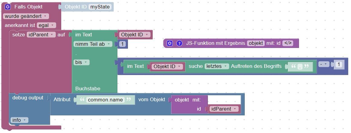

            paul53 @Chrisx51 last edited by paul53
            @Chrisx51 sagte:
            Frage nach dem Zugriff auf den Parent
            Inhalt der JS-Funktion objekt(id):
            return getObject(id);
            padrino 1 Reply Last reply Reply Quote 1
            • padrino
              padrino Most Active @paul53 last edited by padrino
              Mit der Suche nach dem "." mache ich es auch so.
              Alkerdings, wieso die Funktion?
              In der Variablen idParent steht doch alles drin, oder?
                paul53 @padrino last edited by paul53
                @padrino sagte :
                wieso die Funktion?
                idParent enthält nur die ID. Um auf die Eigenschaften des Parent-Objekts zugreifen zu können, benötigt man getObject(id).
                padrino 1 Reply Last reply Reply Quote 0
                • padrino
                  Was meinst Du mit "Eigenschaften"?
                  Wenn ich die ID habe, dann kann ich damit doch den Wert auslesen (sofern es einen gibt), oder auch ".xxxx" anhängen und da was rein schreiben z.B.?
                    @padrino sagte:
                    Einen Wert gibt es meist nicht, denn das Parent-Objekt ist i.d.R. ein Channel oder ein Device.
                    • padrino
                      Ja, dehalb schrieb ich ja "falls es einen gibt".
                      Ich verstehe nur nicht, was macht das "return".
                      Ich brauch doch nur die ID als string und damit kann ich dann doch weiter arbeiten.
                      Ich verstehe nicht, würde aber gern, was Du mit "Eigenschaften" meinst...
                        @padrino sagte:
                        In Blockly wird das als "Attribut" bezeichnet und mein Beispiel oben zeigt, wie man den Namen des Parent-Objektes erhält. Viele Nutzer vergeben sinnvolle Namen nur dem Kanal bzw. dem Gerät und ändern die Namen der Datenpunkte nicht, müssen also im Skript den Namen des Parent-Objektes ermitteln.
                        @padrino sagte in 'Parent' von Object State herausbekommen:
                        Das "return" gibt das Objekt an den Funktionsaufruf zurück.
